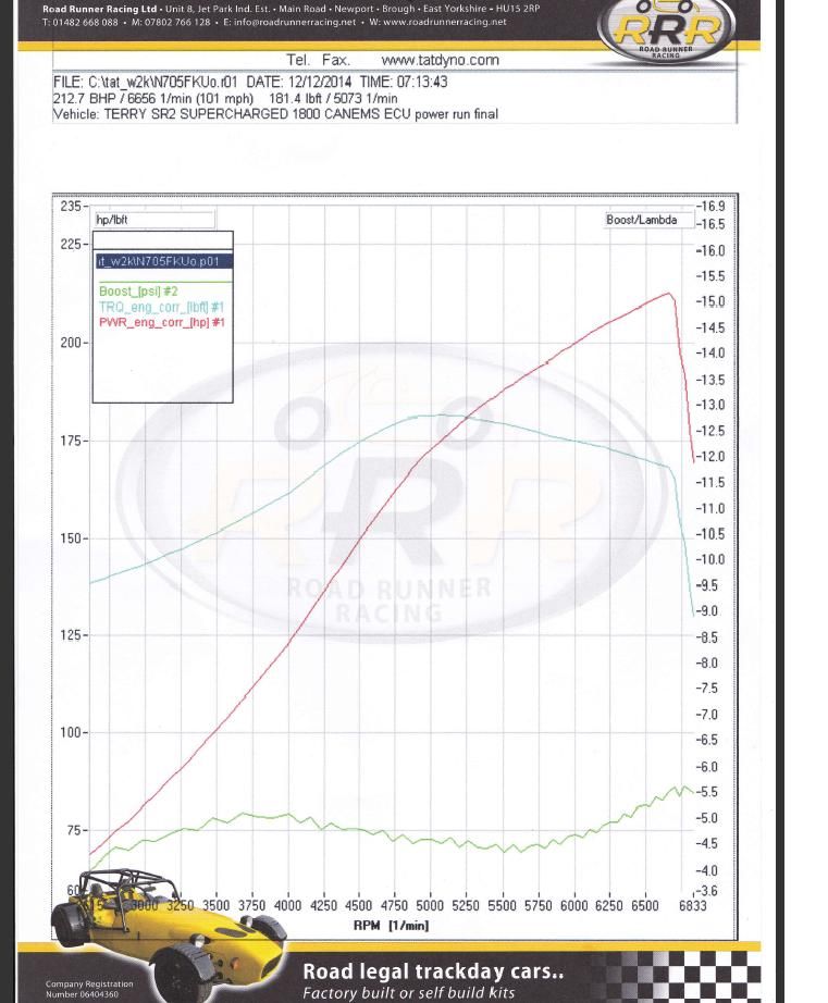

Les premiers résultats sont de 212,7 ch et 180 ftlbs.........c'était à 5,5 psi de suralimentation et une cartographie douce.
Une cartographie plus agressive est en cours de développement et un nouveau filtre à air a donné 2 psi de suralimentation supplémentaires (7,5 psi de suralimentation max.)....Je mettrai à jour les résultats finaux dès que je les aurai.......

Les résultats finaux du banc d'essai sont arrivés.....230 ch et 202 lb-pi.

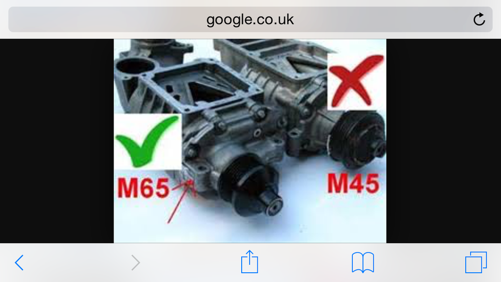

Ce n'est pas un m62.....c'est un compresseur merc m65......le même que le m45 mais avec un boîtier différent.
3B4EE640-CF63-46C7-997B-71F2D9E311A3_zps
D'où vient alors M65 ? Mercedes a fait des compresseurs M45 et M62 selon le modèle, mais d'après les recherches que j'ai faites, ils les appellent M45 et M62, aucune mention de 65 que je puisse trouver.
Le numéro dans le nom est lié au volume, donc si c'est la même chose en interne qu'un M45, alors c'est un M45. Si c'est quelque chose de différent (c'est-à-dire plus grand), alors je serais intéressé de savoir sur quelles voitures il est apparu, etc., car cela pourrait être un meilleur pari que les plus petits compresseurs Merc

Ce lien peut expliquer la saga m45 / m65 car elle semble semer une certaine confusion... mais néanmoins, ce chargeur n'est définitivement pas un 45 ou un 62 et tout ce que j'ai lu suggère qu'il est appelé un eaton m65 d'un merc slk.
http://www.benzworld.org/forums/r170-slk-class/1658531-difference-between-supercharger-slk200-slk230.html#/forumsite/20548/topics/1658531
